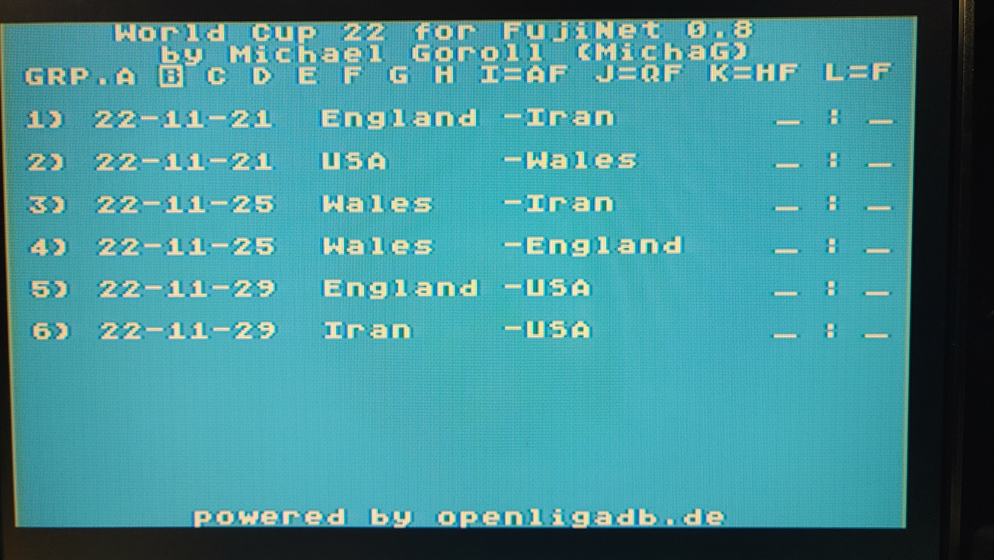

Ich habe hier einen quick-and-dirty FIFA World Cup Viewer mit FujiNet's json parser gebastelt. Kein Meisterwerk in Design, Geschwindigkeit und Memory-Management, aber es funktioniert.
Mit A bis H kann man zwischen den Gruppen umschalten. Darstellung der Ergebnisse ist noch nicht eingebaut.
N:-Handler wird benötigt.

Meine persönliche WM wird so aussehen:
10 ? "boycotting event":END

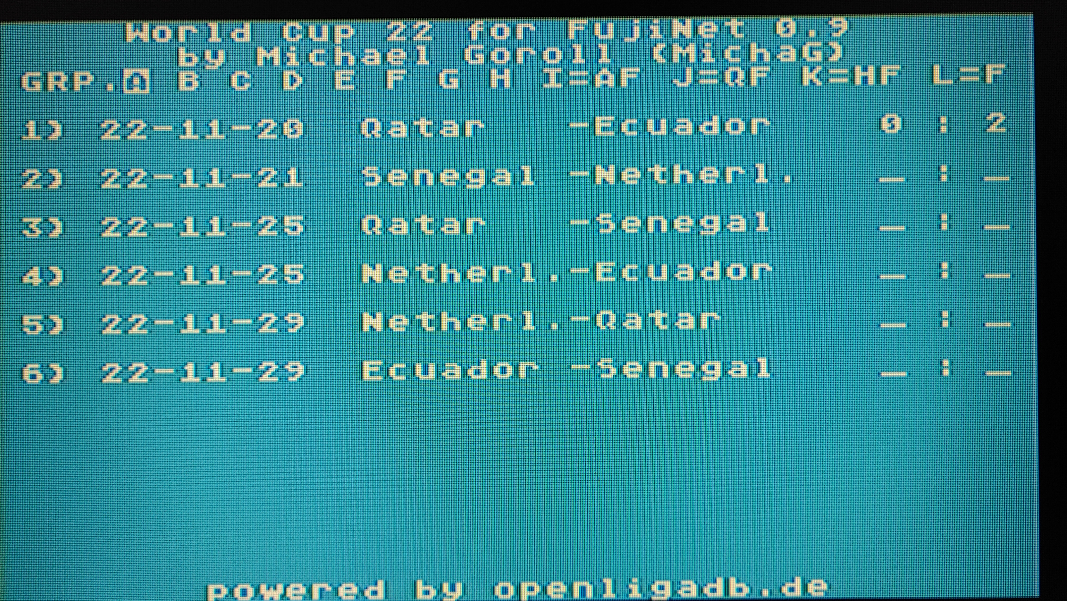

. Hallo Micha
Wieso hast du "Netherl." abgekürzt? "Saudi Arabien" ist zwei Buchstaben länger als "Netherlands", ist aber nicht abgekürzt.
PS Ich hätte die gleiche Frage gestellt wenn ich kein NL-er währe!
Mathy schrieb: Wieso hast du "Netherl." abgekürzt? "Saudi Arabien" ist zwei Buchstaben länger als "Netherlands", ist aber nicht abgekürzt.
Weil mir NL bei meinen ersten Tests den Screen zerschossen hatte (Gruppe A) und ich danach nicht weiter drauf geachtet hatte. Sorry, sollte keine Diskriminierung sein 😉
Wie schon erwähnt, das ist eher als "Proof Of Concept" zu sehen als als voll durchgestyltes Programm.
